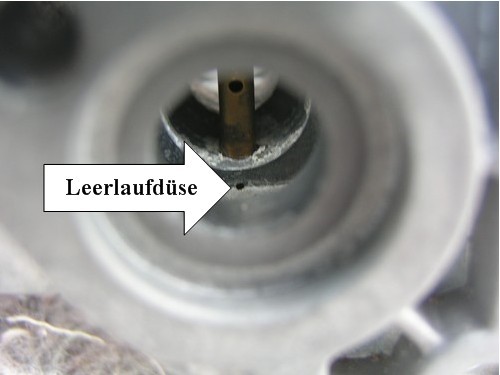

Den Düsensstock musst du genau justieren und er darf sich auch nicht mehr drehen. Durch den lockeren Sitz kann das Standgas nicht genau eingestellt werden. Das ist ein häufiges Problem beim TK-Vergaser. Vielleicht hast du ja Glück und kannst den Düsenstock fest einpressen.

Hallo Herbert...
Den Düsenstock ie Justiere Ich den denn richtig?
Ich habe den so gerade wie möglich wieder rein gedrückt und dann auf der richtig Position mit dem Hämmerchen und schraubenzieher fest gekloppt bewegt sich nicht mehr
Re: Vorher & Nachher - Thumbnail von Herbert Herbert Administrator - 01.12.13 19:31 Uhr Klicks:42
Hallo Bastian,
schraube mal die Hauptdüse raus und halte mal eine LED-Lampe in die Öffnung, dann sollte Licht aus der Leerlaufdüse kommen.
http://www.hilfsmotor.eu/galleryimages/0WG0N7Oq.jpg
Re: Vorher & Nachher - Thumbnail von bastian bastian - 01.12.13 19:55 Uhr Klicks:42
ja das tut es
also korrekt?
Re: Vorher & Nachher - Thumbnail von Herbert Herbert Administrator - 01.12.13 19:59 Uhr Klicks:44
Dann bau ihn mal ein und teste.
Viel Erfolg
Re: Vorher & Nachher - Thumbnail von bastian bastian - 01.12.13 20:04 Uhr Klicks:46
weils Standgas zu hoch war ist mir die Saxonette gerade fasst ohne mich davon gefahren :up:
