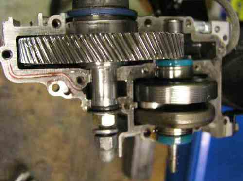

Re: GetriebeÖl wird mit Verbrannt - Thumbnail von Herbert Herbert Administrator - 05.01.14 10:01 Uhr Klicks:50
Wenn es ein 399er Motor ist, so ist es noch wahrscheinlicher, dass es an dem Simmering zwischen Getriebe und Kurbelwellengehäuse liegt, da dieser sich gerne schräg setzt, bis er dann ganz herausfliegt.
Auf dem Foto ist es der mittlere grün-blaue Ring
