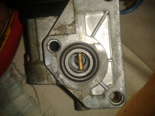

Herbert sagte mir ich soll doch einmal die Leerlaufdüse reinigen. Also den Vergaser wieder auseinander gebaut aber bei mir sieht das anders aus als auf den Bildern bei Wiki(Einbau des Düsenstocks)Bei mir sieht es so aus:
http://www.hilfsmotor.eu/galleryimages/LtwMd3uX.jpg

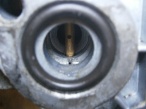

Bei meinem Vergaser hab ich zur Luftfilterseite ein grössers Loch Welches aber frei sein zu scheint:
http://www.hilfsmotor.eu/galleryimages/6NTUzOBb.jpg

Re: Gasproblem - Thumbnail von Herbert Herbert Administrator - 07.01.14 15:55 Uhr Klicks:39
Hallo Carsten,
entweder ist die Leerlaufdüse bei dir nicht vorhanden(Fabrikationsfehler) oder sie ist zugekleistert (Bastlermurkserei.

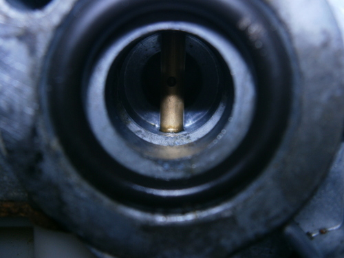

Ich dachte wirklich da ist nichts.
http://www.hilfsmotor.eu/galleryimages/zFdWxCNT.jpg

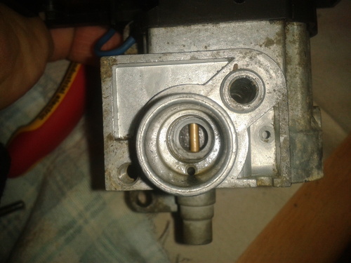

Doch dann einmal ganz genau mit der Lupe geschaut, und siehe da, jetzt sieht das so aus:
http://www.hilfsmotor.eu/galleryimages/J4DEW3sF.jpg
Vergaser wieder eingebaut
angeschmissen
läuft:hurra3:

Re: Gasproblem - Thumbnail von Herbert Herbert Administrator - 07.01.14 17:50 Uhr Klicks:38
Hallo Carsten,
das ist (war) ein gut getarntes Loch. Schön, dass das Möfchen wieder lebt.:up:
