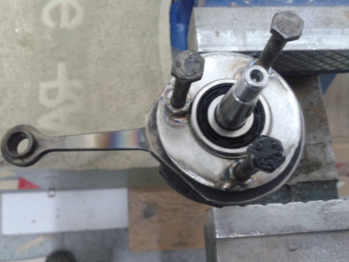

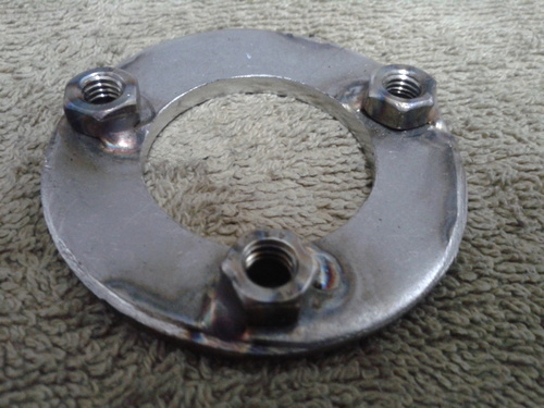

Danke,so werde ichs machen aber noch ne Frage Lagerabzieher für die Lager?? ODer Schraubendreher?
MfG.Finn
Ich habe mir einen Abzieher selbst gebaut:
http://www.hilfsmotor.eu/galleryimages/UzU99yqy.jpg
http://www.hilfsmotor.eu/galleryimages/LTreH8qk.jpg
In die Nut passt prima ein alter Kolbenring oder zwei Halbscheiben.
