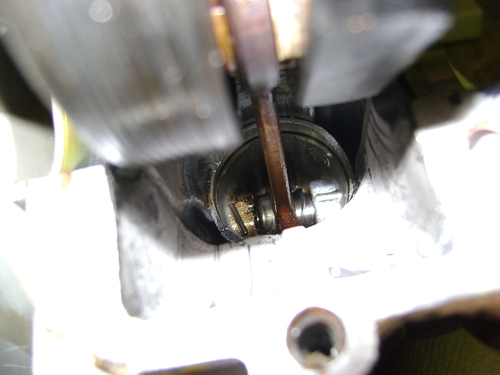

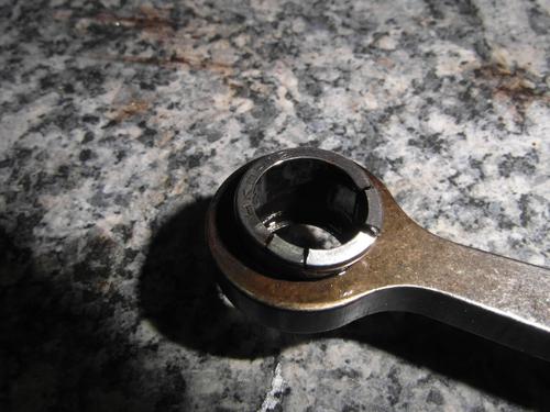

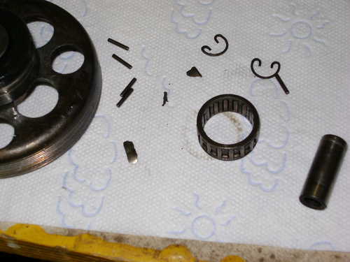

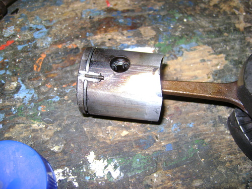

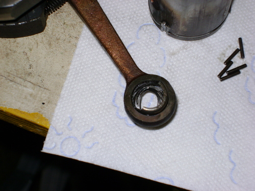

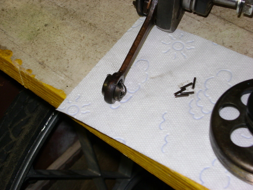

Heute Muste ich Leider Feststellen das der Motor von einen Unserem Mitgliedes einen Motor schaden Hat
es Find an mit das mann das Rad nicht mehr Rückwertz Schieben Konte mit Sein Starter Nicht mehr ziehen konte und beim Öfnen das Poll Rad beim hin und Heer bewegen Hatte dann Öftnete ich den Motor und es Kam zum Vorschein die Nadellager war im motor verteilt das gesamte lager am kolben dursch gerieben na ja was meint ihr warum pasiert so was Hir die Bilder !!!
http://www.hilfsmotor.eu/galleryimages/w9s1PLjD.jpg
http://www.hilfsmotor.eu/galleryimages/VVGbF5aZ.jpg
http://www.hilfsmotor.eu/galleryimages/d6Dwp8aO.jpg
http://www.hilfsmotor.eu/galleryimages/Mu5Z1yuf.jpg
http://www.hilfsmotor.eu/galleryimages/VRGaPSeA.jpg
http://www.hilfsmotor.eu/galleryimages/42q7bZlv.jpg
Bitte um Hilfe einen Neuen Gebrauchten Motor aufzu treiben das Unser Neues Mitglied bald Möglich wieder Fahren Kann!!

Hallo Hans,
genau den gleichen Fehler hatte ein Motor, den ich letzte Woche repariert hatte. Die Riefen im Zylinder waren zum Glück nicht so riesig. Ich habe das Lager in der Pleuelstange ersetzt, Kolben und Kolbenring erneuert. Nun läuft der Motor wieder.
Es war ein Motor mit dem abnehmbaren Zylinderkopf.

Kolbenbolzenlager. Ich träume schon von diesen Dingern. Die haben mir so schon 3 Motore geschrottet. Ein so gen. 599er D Gehäuse hätte ich noch. Bei Interesse PN. Gr. Molly
Re: Hilfe Rufs eines Fohrums mitglied - Thumbnail von Rolando Rolando - 30.01.14 21:35 Uhr Klicks:62
Nabend zusammen,ihr müßt die 599er ohne Kat fahren,dann werden die auch nicht so heiß,und laufen.
Gruß Roland:wink:
Re: Hilfe Rufs eines Fohrums mitglied - Thumbnail von einpfund einpfund - 31.01.14 11:58 Uhr Klicks:57
ja das mit den 599 Motoren ist eigentlich nicht nachvollziebar ich habe hier auch 2 dieser Motoren liegen mit der gleichen Bruchstelle am Pleul, das allein auf den Kat zu führen denke ich ist verkehrt, aber ich weiß es nicht.
Ich denke es hat sehr viel mit dem richtigen Gemisch 50:1 zu tun, oder das ganze ist zu schwach ausgelegt und kommt immer wieder vor egal was man macht.

mit dem Kolbenbolzenfehler sind das Motore mit dem Herstellungs Zeichen 1/04 bei den 599 Typen?

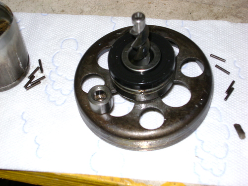

Dieses Problem kenne ich auch. Bei mir trat dieser Fehler mal durch hohe Drehzahl auf. Das kann also eindeutig ein Grund dafür sein, besonders in Zusammenhang mit schlechter Schmierung.
Das sah bei mir dann so aus:

Habe heute einen 599-er Motor geöffnet. Da kamen mir beim Lösen des Kolbenbolzens die Nadeln des oberen Pleuellagers entgegen. Beim Einbau habe ich festgestellt, dasss der Kolbenbolzen zu kurz ist und der Kolben somit wackelt. Dieses Wackeln führt dann wahrscheinlich auf Dauer zur Zerstörung des oberen Nadellagers.
Mein Rat:
Bitte überprüft die Kolben und Kolbenbolzen beim 599er um die Terstörung durch sich lösende Nadeln aus dem Nagellager zu verhindern.
und welches Fertigungsdatum war der Motor?
Re: Bitte überprüft die Kolben und Kolbenbolzen beim 599er - Thumbnail von Herbert Herbert Administrator - 03.02.14 09:04 Uhr Klicks:42
Hallo Dieter
2008 war das Baujahr. Das Problem ist der Kolben. Da gab es wohl Fertigungsfehler.
