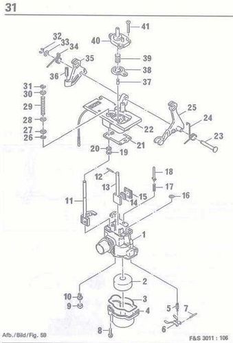

Hallo Christoph,
http://www.hilfsmotor.eu/galleryimages/qLzrMU3z.jpg
wahrscheinlich fehlt dir die Position 18 auf der Zeichnung!
Dieser Stift ist nicht mehr zu bekommen auch den Deckel gibt es nicht mehr zu kaufen, es sei denn, ein Fori hat noch einen übrig.
Such mal an dem Ort, wo du den Vergaser repariert hast.
Er ist aus Messing und so ca. 3 cm lang, der wird sich doch finden lassen.
oder das Teil selber machen....
