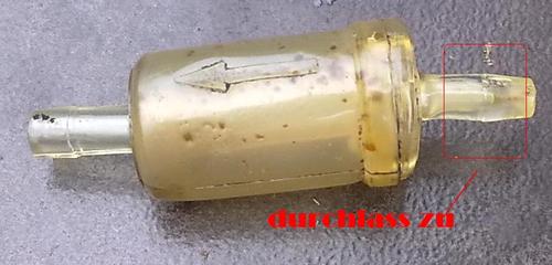

Tach pipo
bei mir lag es mal am Benzinfilter
http://www.hilfsmotor.eu/galleryimages/lmh6aC6L.jpg
Gruss Stefan
