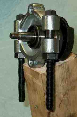

ich empfehle ein Trennmesser für 30mm. Mal bei Ebay suchen
Re: Lagerwechsel Kupplungsseite - Thumbnail von handaufleger handaufleger - 06.06.14 21:16 Uhr Klicks:53
am besten einen Lagerabzieher wie dieser http://www.hilfsmotor.eu/galleryimages/m_9hcQpvUO.jpg
g Jochen
Re: Lagerwechsel Kupplungsseite - Thumbnail von fipskeny fipskeny - 06.06.14 21:47 Uhr Klicks:48
Dort das Lager zu wechseln ist tatsächlich mit einem Schraubstock sehr leicht zu bewerkstelligen.Unter dem Lagerzapfen eine passende "Nuß" aus dem Steckschlüsselsatz geklemmt und dann die Wurmwelle ausdrücken.Am Lagersitz ein Stück Alu unterlegen.Einpressen mit Hilfe eines Rohrstückes und wieder mit einer passender Nuß.

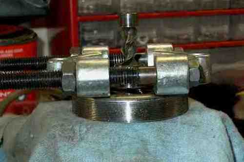

Re: Lagerwechsel Kupplungsseite - Thumbnail von Rolando Rolando - 06.06.14 23:04 Uhr Klicks:47
Man kann auch diesen hier nehmen,siehe Bilder
http://www.hilfsmotor.eu/galleryimages/LNdm3SbM.jpg
http://www.hilfsmotor.eu/galleryimages/VoXMV4B8.jpg
Mal bei Ebay schauen.
Gruß Roland

Re: Lagerwechsel Kupplungsseite - Thumbnail von SaxRepairer SaxRepairer - 13.06.14 21:41 Uhr Klicks:46
Ich habe mir bei ebay Trennmesser gekauft, der Satz für 22 €.
(Unklar wie die das sooo billig bauen können)
Das Abziehen und Aufpressen (Schraubstock) lief sehr gut.
