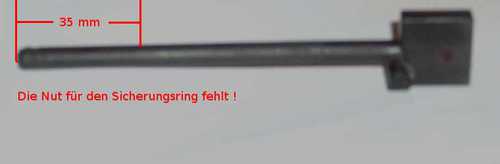

könnte es sein das dein Chokeschieder in die "Aus" Stellung rutscht?
Wenn im Schieder keine Sicherungsringnut mehr vorhanden ist geht der Schieber zu hoch...

http://www.hilfsmotor.eu/galleryimages/Tr15hwdD.jpg
Diesen Schieber habe ich heute bei mir ausgebaut, ich wüsste zu gerne wo die Nut geblieben ist?
Störungen: Manchmal Dauerkurzschluss, Mit unter Benzinzufuhr beim Fahren unterbrochen!
Resultat: Nichts geht mehr...
Wenn der Schieber keine Nut hat indem der Sicherungsring sitzt bleibt der Schieber
oben mit dem entsprechenden Resultat.
