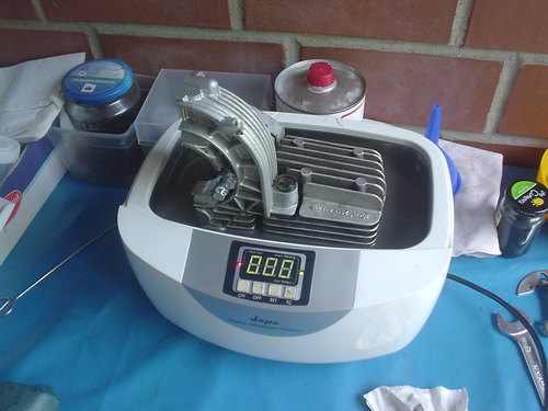

Re: Ultraschallgerät
Carlo -
30.06.14 18:22 Uhr
Klicks:30 Hallo,
ich habe das McVoice USR-2500 im Auge.
Bei 2,1 Liter Inhalt passt auch mal 'ne Motorhälfte hinein.
Gibt es bei amazon für unter 80 €.

Aber Spass beiseite.Ich habe für die
Grundreinigung einen alten Topf genommen,
3 Ltr. heisses Wasser und 1 Maschinentap.
Eine Motorhälfte reingelegt und eine Sunde
"ziehenlassen".Aber nicht auf dem Ofen.
Meine Frau war dagen!Der gröbste Dreck war verschwunden.
