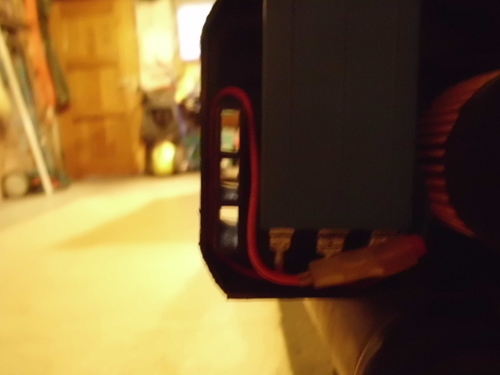

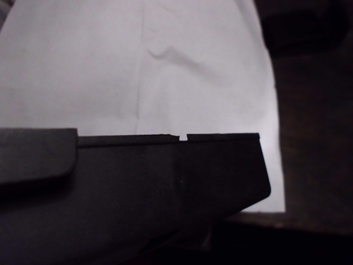

Im Luftfilterdeckel ist bei mir kein Schlitz, wohl aber im Handstarterdeckel an der Unterseite. Den hab ich gerade gesehen.
http://www.hilfsmotor.eu/galleryimages/5z2mEcyB.jpg Von dort geht dann die Luft vorbei an der Zündspule in den Luftberuhigungskasten und dann zum Luftfilter. Neben dem blauen Kästchen sind nämlich drei Durchlässe.
http://www.hilfsmotor.eu/galleryimages/7ATmemXj.jpg http://www.hilfsmotor.eu/galleryimages/ByxGMT8E.jpg Aber warum geht dann die Höchstgeschwindigkeit zurück?
