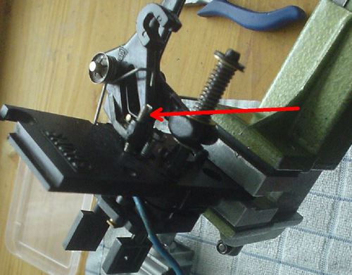

Danach die Lichtprobe machen. Hier ein Bild von
Herbert.
Wenn das nicht hilft, kann der Düsenstock immer noch
gezogen werden.
lG eddy
