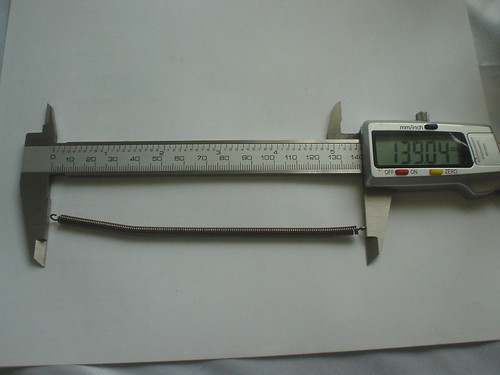

Hallo Saxo Kollegen.
An diesem wunderschönen Tag bin ich mit meiner Saxo Kollege Joachim (Saxokappes) besuchen gewesen. Neben vielen interessanten Benzingeschichten kam unter anderen auch dieses Thema mit der Kupplungsfeder zu Stande.
Kappes hat eine nagelneue angeblich originale Kupplungsfeder bezogen. Wenn man sich nun das Bild ansieht,http://www.hilfsmotor.eu/galleryimages/vwdelr9Q.jpg
sind da doch so gut 12mm von alt nach neu Unterschiede zu sehen. Die Neue ist um, einiges größer. Warum fragten wir uns. Warum hat man dieses gemacht. Kappes war der Meinung das es mit der neuen längeren eher zum greifen der Kupplung kommt. Vor oder Nachteil? Das würden Wir gerne wissen. Wer weiß mehr? Gr. an alle. Molly

Re: Kupplungsfeder/ Zugfeder - Thumbnail von Paul-M. Paul-M. - 03.08.14 18:31 Uhr Klicks:42
Hallo Saxonettenfreunde ,
Nachdem ich den unterschied der Kupplungsfedern gesehen habe
wurde direkt mein Bestand der Federn überprüft.
:up: ( Danke MOLLY für bekanntgabe der Information ! ):up:
Feststellung:
Meine alten und NEUEN Federn sind gleich lang.
Augenmitte bis Augenmitte ca 137mm ( siehe Bild )
Einen unterschied von 12 mm konnte ich nicht feststellen !
Federkraft :
Die Arbeit unserer Zugfeder besteht darin die drehende Masse ( Kupplung )
eng an der Kurbelwelle zu halten . Durch zunehmende Drehzahl kann die
Kupplungsfeder die Masse nicht mehr an der Kurbewelle halten und die Kupplungsbacken
klappen einseitig aus und der Kraftschluß zwischen Kupplungsbacke mit Kupplungskorb
entsteht ( könnt ihr Euch so vorstellen wie beim Kettenkarussel )
Auch ist es von den Ingeneuren genau berechnet bei welcher FLIEHKRAFT die Feder
die Kupplungsbacken freigeben soll.
Dieses wird dann zur Herstellung an den Federlieferanten über die Federkraft/ Federkennlinie angegeben.
Hier wird über Drahtstärke / Windungen / und länge die Feder dann hergestellt.
Fazit :
Eine 12 mm längere Feder könnte auch OK sein wenn die Federkraft höher ist als
bei der kürzeren Feder.
Dann sitzt aber die Feder schon ziemlich lose und die Kupplungsbacken könnten
schon Spiel haben.
Deshalb müßte die zu lange Feder über Einbauversuch und Federkraft kontrolliert werden.
Auch denke ich das nicht der Zwischenhandel ( Fa. Brucker ) mit vorsatz andere Federn
in den Verkehr bringt.Er wird so vom Stammhaus beliefert.
Und wie es da zugeht wißt ihr ja ..............................
Also nicht dem Zwischenhandel die Schuld zuweisen. Wir müssen froh sein das es noch Händler
gibt die die sich um Ersatzteile bemühen und in den Handel bringen !
Entscheidungshilfe : Diese 12mm längere Feder würde ich nicht montieren / Arbeit und zeit wären mir zu Schade.
Gottseidank habe ich eine Vorahnung gehabt und mir was in guten zeiten auf seite gelegt.
beste Grüsse
siehe Bild : Kupplungsfedern ( oben im Bild alte federn ---- unten im Bild , Neue Federn )
http://s7.directupload.net/images/user/140803/4iuirmxk.jpg

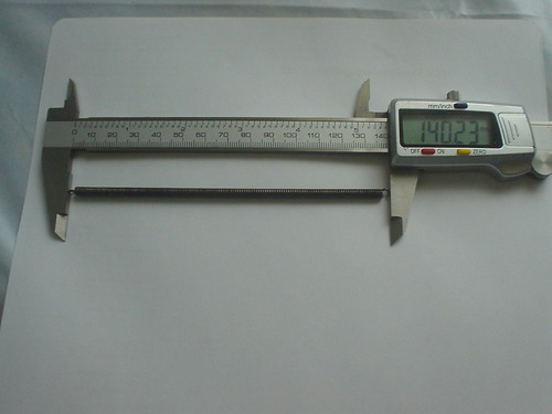

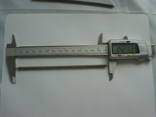

Re: Kupplungsfeder/ Zugfeder - Thumbnail von eddy eddy - 03.08.14 22:45 Uhr Klicks:44
Hat mir keine Ruhe gelassen und ich habe die Feder doch noch gefunden. Die Feder die mein Missfallen ausgelöst hat (spreizen mit dem Finger)
war kürzer aber dafür Butterweich im Gegensatz zu denen die ich bisher kannte.
Und das ist sie und bevor wieder einer kommt und kluge Sprüche ablässt, ich habe sie Gerade gehalten beim messen :)
http://www.hilfsmotor.eu/galleryimages/KOttvckU.jpg
Und hier eine Neue
http://www.hilfsmotor.eu/galleryimages/mjoZEAmT.jpg
und da noch eine Gebrauchte
http://www.hilfsmotor.eu/galleryimages/DUS1jJ3E.jpg
Gruß eddy
Re: Kupplungsfeder/ Zugfeder - Thumbnail von - 07.08.14 21:55 Uhr Klicks:32
@ Herbert. Die Länge messen hat Kappes gemacht. Ganze Länge ~142mm. Mitte - Mitte Auge ~ 137mm. Ist doch auch eigentlich egal, da die neuen Federn jawohl alle Gut sind. Wird wohl so sein wie PaulM schrieb ne kürzere Feder mit weniger power erfüllt den gleichen Zweck als eine längere mit mehr power. (Sachs hat wohl Mal wieder improvisiert.)
Gegeben haben muss es die wohl. Sonst wäre dieses Foto nicht entstanden. Und einige Kollegen haben auch weichere und kürzere Federn bestätigt. Mir tut es nur leid nicht vorher an dieser Möglichkeit gedacht zu haben. Dadurch ist etwas Unruhe zu diesem Thema aufgekommen. Sorry.! Gr. Molly
Re: Kupplungsfeder/ Zugfeder - Thumbnail von Herbert Herbert Administrator - 08.08.14 08:56 Uhr Klicks:32
Hallo Molly,
da ich soeben Teile bei Sachs bestellt habe, konnte ich die Gelegenheit nutzen, um mich nach der Kupplungsfeder zu erkundigen. Es gibt nur eine Sorte von Sachs und das ist die mit der 142er Gesamtlänge. Improvisation kann man da Sachs wohl nicht vorwerfen.

Re: Kupplungsfeder/ Zugfeder - Thumbnail von - 10.08.14 16:51 Uhr Klicks:38
Und da ist auch schon die Nächste. Diese jedoch nur 7mm kürzer.http://www.hilfsmotor.eu/galleryimages/V3ttso7d.jpg
Gr. Molly:wink:
