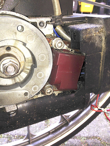

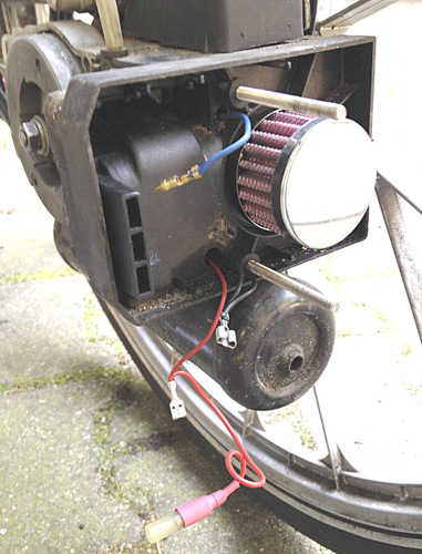

ich hatte ja bei meiner Vorstellung das Problem mit dem fehlenden Zündmodul beschrieben, nun habe ich mir die Kabelage mal angekuckt und bemerkt, das wohl ein Kabel fehlt. Ist das richtig ? Das blaue Kabel gehört ja wohl in den rot/rosa Kabelschuh, dann wären da noch 2 Stecker übrig für das Zündmodul, es sind ja aber 3. Wo muss das fehlende Kabel hin oder wo find ich es eventuell ? Anbei noch ein Foto von der Zündspule, Motor ist 301/A mit der Nummer 2913001199, Bj. 93
Danke und Gruß Frank
http://www.hilfsmotor.eu/galleryimages/DZ5LWvNP.jpg
http://www.hilfsmotor.eu/galleryimages/cP0S7wwx.jpg

Es könnte das blaue sein, auf Bild 2 ist es hinter der Zündspule eingeklemmt, wenn es das Kabel vom Vergaser ist fehlt trotzdem das blaue. Optisch sieht es so aus als klemmt es hinter der Membranplatte.

die Zündspule hat drei Kabel, ein Rotes, ein Blaues und ein Schwarzes. Das rote und das schwarzen Kabel haben je einen Abzweig.
Rot, Schwarz und Blau an das Zündmodul. Abzweig Schwarz an eine der Befestigungschrauben der Zündspule. Abzweig rot mit dem blauen Kabel des Vergasers verbinden, fedisch.
Wie Hondaboy schon schrieb ist das blaue Kabel, das von der Zündspule kommt, wohl irgendwo eingeklemmt. Da hilft nur aufschrauben und nachsehen.

und baue mal die Zündspule aus zwecks reinigen, die ist voller Sand.

es versteckte sich hinter der "Trennplatte" zwischen Vergaser/Zündspule und dem Lufi/Zündmodul.
Es ist das blaue Kabel von der Zündspule......ich hatte nur Befürchtungen, das es beim Mopsen des Zündmodules mit rausgerissen wurde.

Schau mal von hinten auf die CDI dort steht ganz klein in englisch blue und red , schwarz kommt in die Mitte.
Mach vor allen dingen die Zündspule sauber, der Sand kratzt sonst im und am Polrad. Stopf am besten den Vergaser zu und blase mit Pressluft alles sauber.
