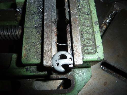

registrierenZum bohren der Federscheibe benutze ich einen Positiv geschliffenen
3 er Steinbohrer und das Klappt sehr gut.Man sollte nur ein bisschen
Schneidöl daran machen.
