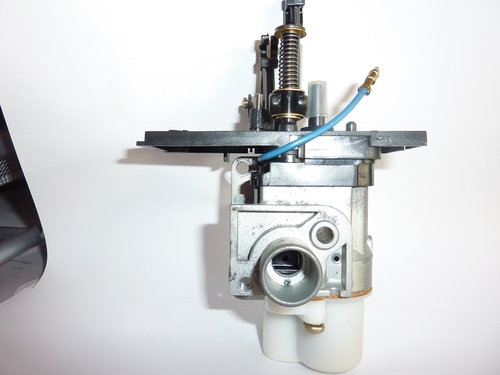

Habe ich heute gemacht.Ohne Deckel aber mit filter läuft es normal. Nur die Geräuschkulisse ist nervig. Habe aber noch den Vergaser vorbeugend runter geschraubt um zu Reinigen. Dabei entdeckt das das Nippel wo der Schlauch fürs Dekoventil sitzt " abgenippelt" ist.Also erstmal die Schraube von der Membranplatte ausgebohrt und mit einem Linksdreher entfernt.Kein großer Aufwand.Morgen baue ich mir eine Hohlschraube und ersetze das Kunststoffnippel.Falls das Funktioniert bringe ich ein Foto dazu. Dann auch neuer Bericht. Bis dahin Gruß Frank

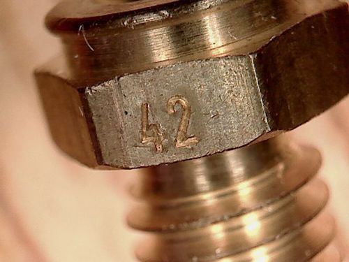

12.10.14 21:32 Uhr
Klicks:57 Hallo Frank
auf der Düse steht eine 42
http://www.hilfsmotor.eu/galleryimages/Rs8yJR8S.jpg Wenn die Gravur fehlt ist es evtl keine Originaldüse.
