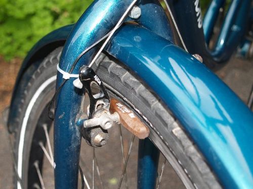

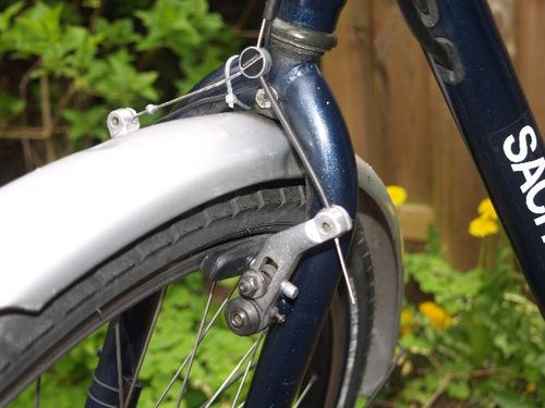

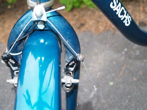

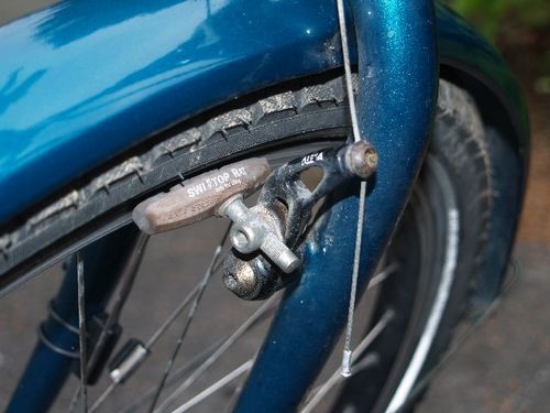

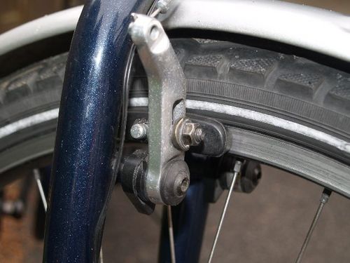

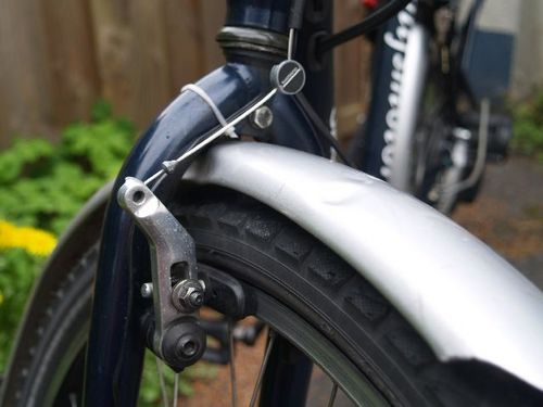

Re: Saxonette Classic Vorderradbremse (Bilder) - Thumbnail von Herbert Herbert Administrator - 26.04.08 16:19 Uhr Klicks:108
Hallo zusammen
Hier sind die Bilder:
http://www.hilfsmotor.eu/galleryimages/TJLMGdeW.jpg
Shimano
http://www.hilfsmotor.eu/galleryimages/kk1RNDok.jpg
Shimano
http://www.hilfsmotor.eu/galleryimages/srjGSTEo.jpg
Shimano
http://www.hilfsmotor.eu/galleryimages/mD7t0vqz.jpg
Alesa
http://www.hilfsmotor.eu/galleryimages/U4UmfLL8.jpg
Alesa
http://www.hilfsmotor.eu/galleryimages/QFp9jzGj.jpg
Alesa
Obwohl die bremsen sehr ähnlich aussehen, sind sie in ihrer Wirkung gravierend anders. Die Shimano bremst weich und kraftvoll aber ohne großen Handmuskelaufwand.
Die Alesa ist da ganz anders. Riesiger kraftaufwand und wenig Bremswirkung.
Die Shimano kann ich euch sehr empfehlen. In BKH könnt ihr sie gerne testen.

Liegt die bessere Bremswirkung der Shimano-Bremse jetzt an den Bremsklötzen oder daran, dass die Hebelwirkung wegen des längeren oberen Teils des Bremshebels größer ist? So erkenne ich es jedenfalls an den Bildern.
Egon
Re: Saxonette Classic Vorderradbremse (Bilder) - Thumbnail von Herbert Herbert Administrator - 26.04.08 17:43 Uhr Klicks:90
Hallo Egon,
um deine Frage beantworten zu können müsste ich die Bremsklötze wechseln. Das Einstellen der Bremsen hat recht lange gedauert. Mal bremste die linke Seite zuerst, dann war es umgekehrt. Ich bin dabei fast verzweifelt. Nun funktioniert sie aber so toll, dass ich sie nicht mehr verändern möchte.
Die Shimano macht aber einen wesentlich solideren Eindruck. Z.B. sind die Schrauben, die die Bremse mit der Gabel verbinden bei der Alesa recht kurz. Bei der Shimano sind sie dreimal so lang und gehen durch das komplette Gewinde.
in der tat ist der winkel des bremszuges die ursache.
ich würde bei der shimano den kablhänger wechseln.
der kabelhänger muß so tief wie möglich.
ach so, also beläge, nur die roten kool stop
Re: Saxonette Classic Vorderradbremse (Bilder) - Thumbnail von Nolie Nolie - 26.04.08 17:52 Uhr Klicks:90
Dieser "Zugpunkt" ist viel zu hoch, der sollte knapp über dem Schutzblech liegen, nach Möglichkeit 90° zur Bremsachse
Wolfgang
