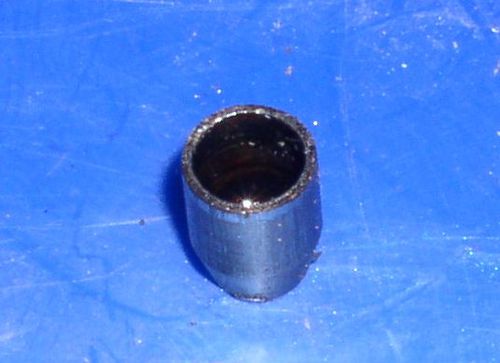

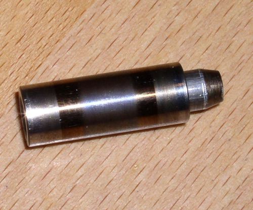

beim Ausbau eines Kolbens fand ich im Kolbenbolzen eine Hülse, diese Hülse passt genau in den Kolbenbolzen, als sei sie dafür gemacht.
http://www.hilfsmotor.eu/galleryimages/BqTNfF1r.jpg
http://www.hilfsmotor.eu/galleryimages/T1ec365R.jpg
Da ich sowas noch nicht gesehen habe, frage ich mal in die Runde:
Hat jemand auch schon mal so eine Hülse entdeckt?
Wenn ja, wozu dient sie?
Bin auf eure Antworten gespannt:

Re: Noch nie gesehen! - Thumbnail von Tubal (verstorben) Tubal (verstorben) - 29.11.14 14:55 Uhr Klicks:47
das Nadellager ist es nicht, das ist noch vollständig in Ordnung.
Diese kleine Büchse saß tatsächlich im Kolbenbolzen, habe sie ja selbst da ausgebaut. Saß stramm aber nicht fest drin und ließ sich, mit etwas Kraftaufwand, hinausschieben.
Ich werde sie wohl nicht mehr einbauen, sie könnte ja, sollte sie verrutschen, den Zylinder beschädigen. Alles sehr seltsam.

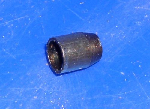

Zum besseren Verständnis nochmal ein Bild mit dieser Büchse, so wie sie im Kolbenbolzen saß, halt eben nur vollständig innen.
http://www.hilfsmotor.eu/galleryimages/EDsPehCM.jpg

Re: Noch nie gesehen! - Thumbnail von Tubal (verstorben) Tubal (verstorben) - 29.11.14 16:01 Uhr Klicks:42
Hallo Ewald,
ich meine den Bolzen, „B“ auf dem das Nadellager sitzt.
„A“ lässt sich von uns Bastlern gar nicht öffnen da an der Stelle alles mit Hochdruck eingepresst ist.
Re: Noch nie gesehen! - Thumbnail von fipskeny fipskeny - 29.11.14 17:06 Uhr Klicks:42
...so eine " Hülse" im Kolbenbolzen eines Saxonettenmotors habe ich schon oft gesehen,das wurde bei den ersten Motoren von Sachs so gemacht .Aus dem Tuningbereich ( Vorverdichtung ,Schwingungen der Gassäule) ist mir so etwas bekannt ,aber bei diesen Motoren eher überflüssig...
Re: Noch nie gesehen! - Thumbnail von Tubal (verstorben) Tubal (verstorben) - 29.11.14 17:32 Uhr Klicks:43
Ahja und Danke für die Info.
Ich habe sowas,in einem Saxonette-Motor, noch nie gesehen.
Man lernt immer was dazu.
Re: Noch nie gesehen! - Thumbnail von dgohlke dgohlke - 29.11.14 17:35 Uhr Klicks:43
war das ein Muldenkolben?
Re: Noch nie gesehen! - Thumbnail von Tubal (verstorben) Tubal (verstorben) - 29.11.14 17:46 Uhr Klicks:48
Nein ein ganz Normaler.
