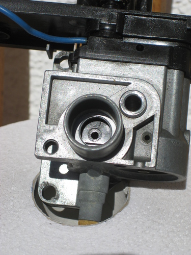

registrierenHallo Andy,
wenn man einen gesunden Vergaser 15-20 mal mit Choke anreißt stinkt es nach Benzin und die Kerze ist "abgesoffen".....
Kleine Denkaufgabe, aber für Dich bestimmt nicht schwer.
Bei Fragen gerne PN.
