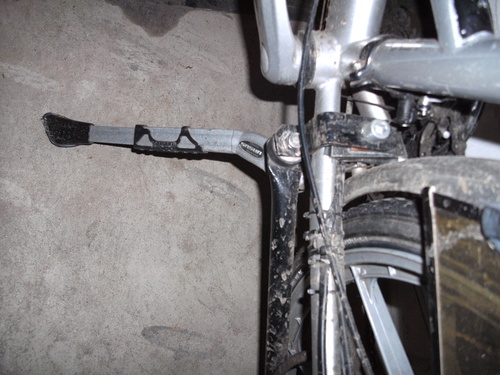

Re: Seitenständer für die Saxonette - Thumbnail von hpb1963 hpb1963 - 02.04.15 13:50 Uhr Klicks:43
Hallo Rudi,
es ist ein Ursus Ständer King.
Über Google findest du den ganz leicht:wink:
http://www.hilfsmotor.eu/galleryimages/UpKtw9EE.jpg
Die Bohrung für den Dämpfungsgummi hatte ich erweitert und den
Ständer ein wenig abgefeilt.
lg
Hans-Peter

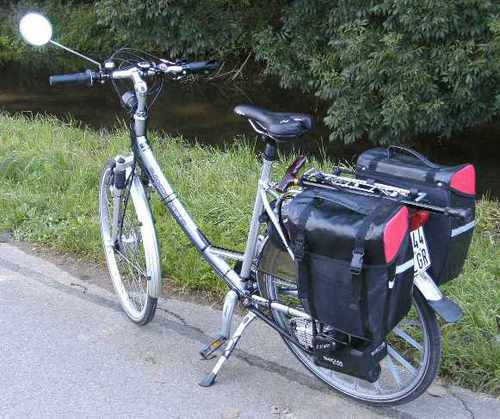

Re: Seitenständer für die Saxonette - Thumbnail von hotte hotte - 02.04.15 14:23 Uhr Klicks:43
hier ein Gazelle Seitenständer
http://www.hilfsmotor.eu/galleryimages/JupCmCOz.jpg
Re: Seitenständer für die Saxonette - Thumbnail von didiwagener didiwagener - 02.04.15 15:29 Uhr Klicks:42
Ich bin mitlerweile für meine Classic auch auf einen "artfremden" Seitenständer aus dem Hause Prophete umgestiegen.Kann nur Gutes dazu berichten.
:schockiert: Sachma Hotte : Das Rad da im Hintergrund - das sieht ja aus wie son Elektrodings . Und das in Deiner Familie.....!:grin:
