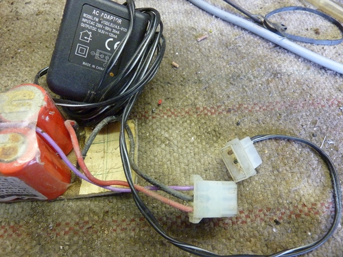

Nö ,nix Lichtmaschine oder Dynnamo zum Laden der Batterie. Geht alles über die speziell gewickelte Zündspule.
http://shop.hilfsmotor.eu/e-start/zundspule-f-e-starter.html
Die Batterie kann auch mit einem externen Ladegerät welches mit einem speziellen Stecker versehen ist geladen werden.
http://shop.hilfsmotor.eu/stecker-3-polig.html
http://shop.hilfsmotor.eu/e-start/akku-ladegerat-mit-temperatursensor-versandfrei.html
Dafür die Steckverbindung an der Batterie trennen und Ladegerät anschließen.
