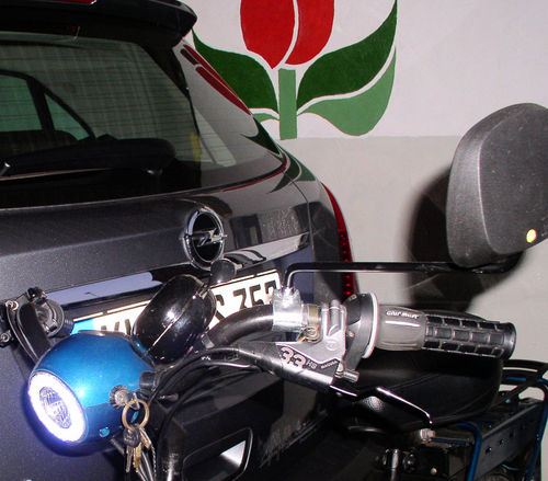

Re: Vorderrad-Bremse - Thumbnail von Tubal (verstorben) Tubal (verstorben) - 03.06.15 22:24 Uhr Klicks:41
Hallo Michael,
Den Bremshebel habe ich links montiert, den Bremshebel an der Schaltung demontiert.
Ist zwar ein Kompromiss aber für mich sehr hilfreich da zum Bremsen nur ganz wenig Kraft aufgewendet werden muss. Man bremst sozusagen „mit Links“.
http://www.hilfsmotor.eu/galleryimages/Va1CbWzu.jpg
