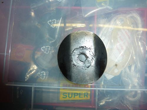

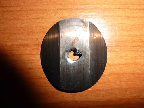

Manchmal hilft es aber auch wenn man sich die Federscheibe im E-Starter mal näher betrachtet.
Gute Federscheibe
http://shop.hilfsmotor.eu/federscheibe.html
Böse Federscheibe
http://www.hilfsmotor.eu/galleryimages/Exop9qkt.jpg
http://www.hilfsmotor.eu/galleryimages/ufBFwfKe.jpg
Hast du böse Federscheibe drin du nix mit Druck auf´s Knöpken starten.:grin:
Und wie Herbert schon angemahnt hat : Akku nix gut, E-start nix gut.:grin:
Geh mal in dich und verrat uns mal wie alt der Akku ist und wie es um die Federscheibe bestellt ist. Na ?

Und - Tja, This is SPARTA - Jetz bist´e aber Baff, Wa! Federscheibe ist niegelnagelneu in deinem Gefährt - und jetzt erzähl uns mal was von dem Akku. Wir warten......
