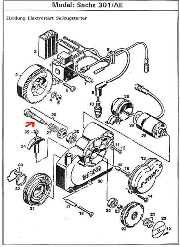

Seit einiger Zeit geht der E-Starter leer durch. Batterie ist geladen und ok. Welche Ersatzteile soll ich mir vorsorglich neu oder gebraucht vorab besorgen, um in der Werkstatt das Teil reparieren zu lassen. Die haben nämlich Probleme Ersatzteile zu kriegen.

Dann bau doch erst mal den Starterdeckel ab,und schau nach was kaputt ist.Vielleicht nur ne neue Federscheibe.

Schau dir mal das Polrad an. Sind die Zähne abgenagt?

Ist die Federscheibe denn noch OK ?

Manchmal hängt auch nur die Starterachse. Ausbauen und mit einem sauberen Tuch gründlich reinigen, eine saubere Tuchecke kurz mit Silikonspray einsprühen und damit die Welle abreiben. Wieder einbauen, fertig.
http://www.hilfsmotor.eu/galleryimages/qezS4B5y.jpg
