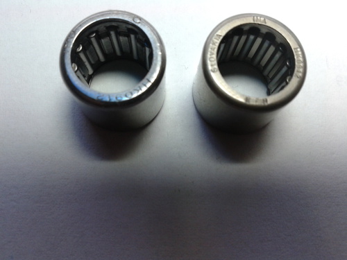

ich habe hier auf meiner Werkbank zwei Kolbenbolzenlager HK0912 mit unterschiedlicher Bauweise liegen.
Das linke Lager hat 12 Nadeln, das rechte 14.
Die Lager mit 12 Nadeln haben mir schon zweimal Ärger bereitet. Einmal ist das Lager während der Fahrt zerbröselt. Die Einzelteile haben sich zwischen Kolben und Zylinderwand eingebettet und einen Motor-Totalschaden verursacht. Das zweite Mal hakte das neue Lager schon nach dem Einbau, so dass ich es gegen ein gebrauchtes Lager tauschen musste.
Die Lager mit 14 Nadeln machen keinen Stress.
Ohne Werbung zu machen: es sind die Lager, die man bei Herbert bekommt.
