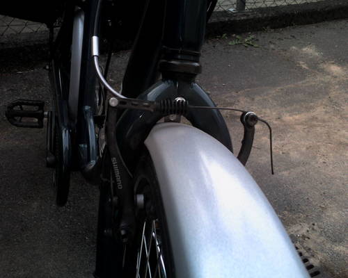

Re: Bremse austauschen - Thumbnail von ohnedrehzahl ohnedrehzahl - 24.05.08 18:59 Uhr Klicks:75
Ich haben fertig. Mit dem original Bremsgriff geht es sehr gut,Endlich eine vernünftige V.Bremse,da meine Hinterradbremse auch nicht richtig verzögert. Trau mich nicht an das Hinterrad.Irgendwann muß es doch sein. ohnedrehzahl

Re: Bremse austauschen - Thumbnail von Eddiwars Eddiwars - 25.05.08 17:45 Uhr Klicks:76
Dann stell doch wenigstens ein paar Fotos ein.
Gruss Eddi

Re: Bremse austauschen - Thumbnail von ohnedrehzahl ohnedrehzahl - 28.05.08 08:05 Uhr Klicks:56
Re: Bremse austauschen - Thumbnail von Eddiwars Eddiwars - 28.05.08 09:55 Uhr Klicks:53
Danke für das Bild
eddiwars
