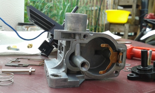

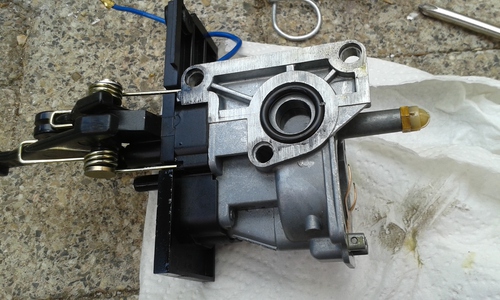

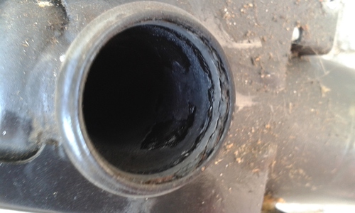

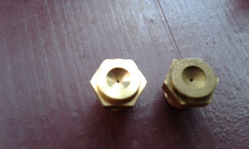

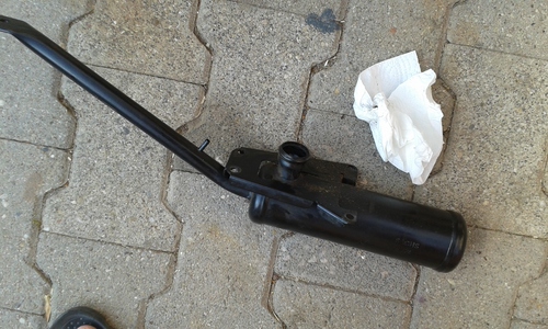

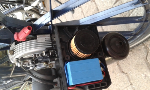

ohne Luftfilter läuft sie prima, mit neuem Luftfilter max. 16-17 kmh. Jetzt ist neue 48er Düse drin, Auspuff durchgestochert und abgebaut und was stelle ich da fest?

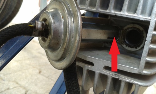

Das Dekompressionsventil ist lose!
Könnte es das gewesen sein? Hab hier sowas schon gelesen.
Ich werde mal versuchen, den Auspuff wieder dran zu friemeln, schön ordentlich mit den Schrauben ranziehen und hoffen, dass die Dichtung es mir verzeiht, sonst muss das Ding eben wieder ab und eine neue Dichtung von Herbert auf den Weg geschickt werden.
Bitte drückt mir die Daumen
LG und ein schönes Wochenende
Karin
