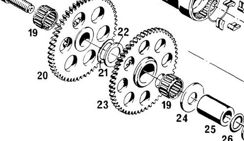

Moin moin!
Habe mir gerade neue Lager für mein 3-Stufen-Getriebe bestellt.
Dazu auch passende Distanzscheiben in verschiedenen Stärken, 0,3 - 0,6mm.
Wie könnte ich jetzt wohl herausfinden welche ich einbauen muß?
Kan man das nach Gefühl machen oder gibt es eine Möglichkeit dies genau auszumessen o.Ä.?

Hallo Horst. Mir wäre ein axiales Spiel >1/10 zuviel. Gr. Molly:up:

Re: Distanzscheiben im Getriebe - Thumbnail von - 09.08.15 17:00 Uhr Klicks:35
@friesenhorst
http://www.hilfsmotor.eu/galleryimages/yE9krlKG.jpg
Bei fertig montierter Achse, kannst du mit einer Fühlerlehre den Abstand zwischen dem Lagerbund des Zahnrades Nr: 23 und der Scheibe Nr.24 messen. Es sollten max 0,05 mm sein. Und auch nicht viel weniger, die Getrieberäder sollten sich noch ganz leicht mit der Hand drehen lassen.
Mit der Scheibe Nr.21, die es in verschiedenen Größen gibt, stellst du diesen Wert von max. 0,05mm ein. Die Scheibe Nr. 22 ist immer gleich groß.
Die Position Nr. 21 kann auch mal aus zwei Scheiben bestehen, hatte ich schon.
mfg, Hacki
Re: Distanzscheiben im Getriebe - Thumbnail von Friesenhorst Friesenhorst - 09.08.15 17:11 Uhr Klicks:34
Moin moin!
Das hört sich gut an! dann werd ich mal nach einer Fühlerlehre suchen.
Vielen Dank
Horst
