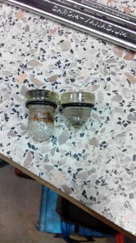

ich habe heute bei meiner 1995'er Sparta mit 199-er Motor mal die Ölschraube rausgedreht, um den Ölstand zu kontrollieren. Habe mit Schrecken festgestellt, dass die "gewachsen ist" (siehe Bild links). Habe sie vor kurzem erst neu gekauft und reingedreht, da sah sie ganz normal aus. Die Sparta hat ein D-Getriebe und ist nicht getunt. Bin seit dem nicht viel gefahren ca. 200km. Streckenlänge zwischen 5 und 30 km. Hat einer von euch eine Ahnung was hier passiert ist und wie ich das abstellen kann?

Hallo Mathias
Von den Schrauben habe ich 2 Stück.Ich denke mir das der Motor zu heiss wurde.:down:
Die Plastikschrauben habe ich durch Aluschrauben ersetzt.

Hallo zusammen, der Motor wird an der Stelle schon mal 90 - 110°C warm / heiß. Dieser Kunststoff von Deiner Schraube kann diese Temperaturen offensichtlich nicht ab. Da ist es auch Brause welches Model oder welcher Motor verbaut ist. Bei der Temperatur hält dieser Kunststoff Stopfen nicht. Für mich ist es kein gutes Material. Gr. Molly Nachtag ; Du hast doch noch einen neuen Stopfen. Leg den doch mal in einen Wasserkocher, dann wirst Du sehen.
