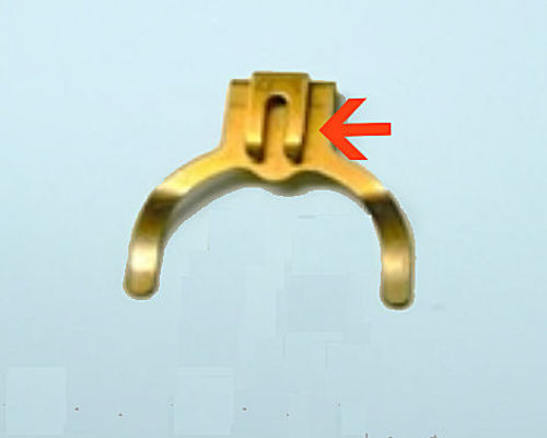

Re: TK Vergaser tropft! - Thumbnail von Tubal (verstorben) Tubal (verstorben) - 22.09.15 17:26 Uhr Klicks:29
So, ihr Lieben,
nach langem Suchen ist der der Fehler gefunden.
An der Schwimmerkammer-Gabel gibt es einen Einschub für die Schwimmernadel (siehe Bild).
http://www.hilfsmotor.eu/galleryimages/PZZuTGx2.jpg
Die beiden Schenkel waren zu weit auseinander, so dass der Kopf der Schwimmernadel seitlich rausrutschte und verkantete. Dadurch konnte die Nadel nicht mehr richtig schließen. Nach leichter Korrektur der Schenkel war dann ein verkanten nicht mehr möglich und nun ist der Vergaser dicht!
Wat et nich allet jipt.
