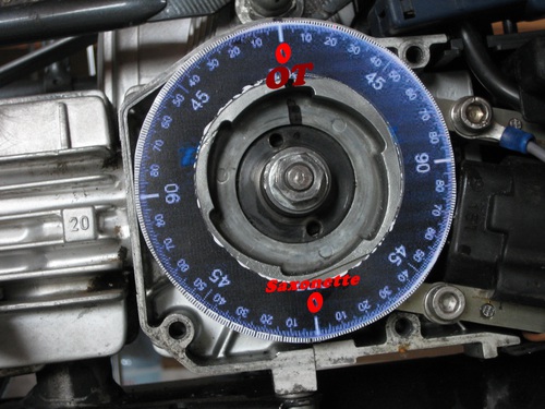

Klicks:36 Und hier noch was am Rande.
Habe die Motoplat ausgeblitzt. Schuh unten ~ 23° früh. Verstellt auf ~13°. Schuh oben ~17° früh. Verstellt auf ~ 8°. Das sind in etwa Angaben da ich mir nicht die Mühe gemacht habe das Polrad Gradmäßig genau aufzuteilen. Gr, Molly

Klicks:36 Hallo Molly in der Nachbarschaft,
ich hab ne Gradscheibe zum Ausdrucken und Aufkleben, kannste haben per Mail

08.10.15 14:08 Uhr
Klicks:36 Das ist nett. Schicke Dir ne PN. Danke.

08.10.15 22:03 Uhr
Klicks:33 genauer wird es erst wenn die richtig auf OT geklebt ist.

09.10.15 05:16 Uhr
Klicks:34 Hallo zusammen,
hier mal ein Tipp zur Ermittlung des OT ohne Meßuhr usw.
http://www.down-and-forward.de/zuendzeitpunkt.html Als Kolbenstopper kann auch eine alte Kerze mit überlangem Gewinde dienen, der Kolbenboden wird ja in beiden Richtungen nur leicht dagegen gedreht.
Empfehlenswert ist es die Polradmarkierung an einer günstigen Stelle anzubringen, damit die letztendliche OT-Markierung am Gehäuse zum Schluß auch an einer gut sichtbaren Stelle ist.
...bloß mal so am Rande, Hacki
PS: Dran denken "Grad vor OT" und "mm vor OT" verhalten sich nicht linear zu einander. Das heißt ca. 18°v.OT entsprechen etwa 1mm v.OT, aber 36°v.OT sind dann nicht zwangsläufig 2 mm v.OT
Grund ist, das sich der Kolben beim Durchlaufen des OT ( und auch UT) einen gewissen Moment eine Nullbewegung ausführt während die KW sich weiterdreht. Das mathematisch zu erklären übersteigt aber auch mein mathematisches Grundwissen.

09.10.15 07:43 Uhr
Klicks:32 Richtig hotte, gut erkannt. Meine Skala sitzt nur locker für das Foto drauf. Wenn fertig wird der Ot oben auf 12Uhr justiert sein. Gr. Molly

Klicks:31 hat der Bazi doch mein Foto gestohlen und fragt noch frech ob das so richtig ist.
hier noch mal eine in Black
http://www.hilfsmotor.eu/galleryimages/DFLqKNYR.jpg vG hotte
