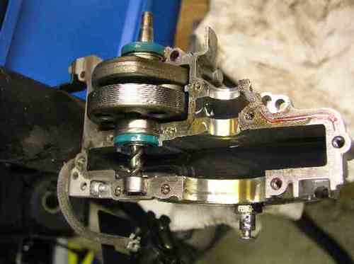

Re: Motor geht aus wenn man gasgeben will. - Thumbnail von Base Base - 21.11.15 16:18 Uhr Klicks:32
Hallo ,
ich habe eine frage und zwar warum kommt öl raus da wo der luftfilter ist ??
Ich habe einen neuen schwimmer drin.
kann es daran liegen das es nicht swo ganz tut ?
weil die stecker die mit dem modul verdunden sind sind dementsprechendauch ölig...
aber warum kommt da überhaupt was draus ?? wie gesagt schwimmer ist neu von Herbert .
Mfg
Re: Motor geht aus wenn man gasgeben will. - Thumbnail von - 21.11.15 16:51 Uhr Klicks:31
Hallo Base. Schraub mal die Zündkerze raus ob es da auch ölig ist. Gr. Molly
Re: Motor geht aus wenn man gasgeben will. - Thumbnail von Base Base - 21.11.15 18:03 Uhr Klicks:31
Ja ist die ..
und was heißt das ?
bzw wo liegt das problem ?
Mfg

Re: Motor geht aus wenn man gasgeben will. - Thumbnail von Herbert Herbert Administrator - 21.11.15 19:07 Uhr Klicks:29
Hallo Base,
da könnte der Simmerringer, der zwischen Kurbelwellengehäuse und Getriebe sitzt, undicht oder herausgeflogen sein.
http://www.hilfsmotor.eu/galleryimages/tRBrCXVS.jpg
Re: Motor geht aus wenn man gasgeben will. - Thumbnail von - 21.11.15 19:25 Uhr Klicks:30
Danke Herbert. Komme gerade erst rein. Das war auch meine Diagnose. Also, Motor auf, anders geht es nicht. Gr. Molly
