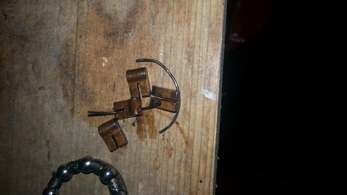

Feststellung:
beim bewegen des hinterrades war kein einrassten der Sperrklinken zu hören und dadursch auch keine bewegung vom getiebe. Video https://youtu.be/Txe8HvpKSU8
Diagnose:
Sperrklinke Feder. http://www.hilfsmotor.eu/galleryimages/QzDSuZJm.jpg
Hoffe das ich mit dieser Video und bild anleitung mal Helfen Kann

Hallo Hans,
danke für dein Video.
Was aber war nun defekt, der Sprengring? Ist noch mehr im Getriebe zerstört worden.
Schreib doch mal was genau war, und wie du den Fehler behoben hast.

Hallo Werner
Nur die Feder Gebrochen die klinken waren alle am ihrem platz und keine teile der feder im motor raum war noch glück aber motor ist noch top
