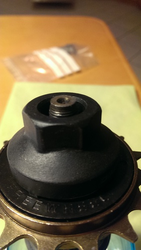

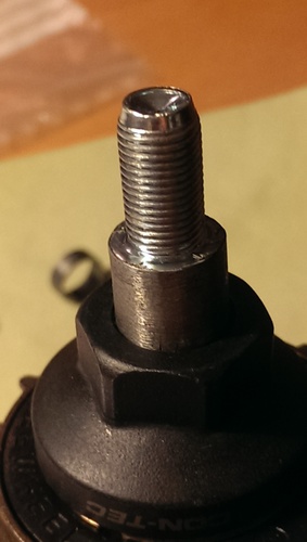

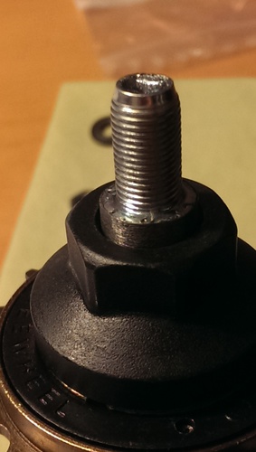

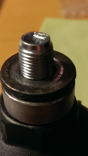

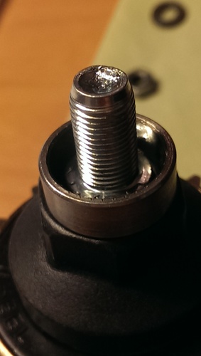

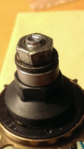

Hallo alle zusammen,
beim Versuch, das hintere Ritzel mit der "Brachialmethode", sprich Hammer und Meißel, zu lösen, habe ich mir in der Vergangenheit den Zahnkranz massiv beschädigt.
Mit dem Zahnkranzabzieher von Contec kam ich leider auch nicht weiter, da die Achse nicht lang genug war, um den Abzieher zu kontern. Ohne ein Kontern ist ein Lösen unmöglich.
Was habe ich mir den Kopf zerbrochen... :confused:

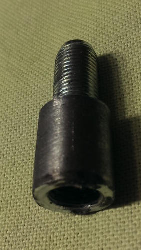

Dann kam im Telefonat mit Herrn Kohl vom gleichnamigen Zweiradhaus der entscheidende Tipp. :freu: Er empfahl mir den Einsatz einer M10 Achsverlängerung, die man scheinbar für Kinderfahrräder (Stützräder) verwendet. Das Teil habe ich dann für knapp 5 € bei ihm bestellt. Da die Verlängerung sechskantig war, musste ich das Teil noch von außen bearbeiten, so dass es durch die Öffnung des Abziehers passte.
Dann war noch eine größere "Abstandshülse" (hatte ich von einer alten Achse übrig) erforderlich, da das äußere Gewinde der Verlängerung nicht weit genug an den Abzieher heranreichte.
Dann mit einer M 10 Mutter fest angezogen und den Abzieher links herum (synchron mit der Mutter) gelöst und schon war der Zahnkranz ab. Damit ist für mich das Thema beschädigte Zahnkränze Vergangenheit.
http://www.hilfsmotor.eu/galleryimages/kFRMN0rz.jpg
http://www.hilfsmotor.eu/galleryimages/7VkdwrKk.jpg
http://www.hilfsmotor.eu/galleryimages/fKXSudEM.jpg
http://www.hilfsmotor.eu/galleryimages/3AeqzW20.jpg
http://www.hilfsmotor.eu/galleryimages/gJPP257z.jpg
http://www.hilfsmotor.eu/galleryimages/PC8Np1lm.jpg
http://www.hilfsmotor.eu/galleryimages/FJseBmUl.jpg
Bernd
