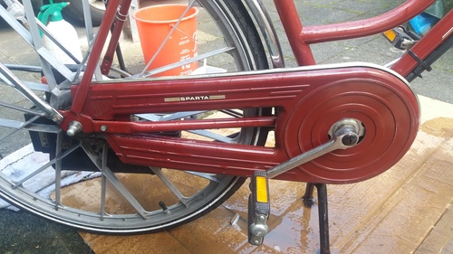

Der Kettenkasten ist etwas locker und es fehlt das letzte Stück. Hat das Stück jemand zufällig rumfliegen im rot der Spartamet und würde es mir verkaufen? Oder den ganzen Kettenkasten? Der könnte ausser dem originalrot auch zur Not schwarz sein.
Hier ein Bild: http://www.hilfsmotor.eu/galleryimages/Dby4WP3Q.jpg
