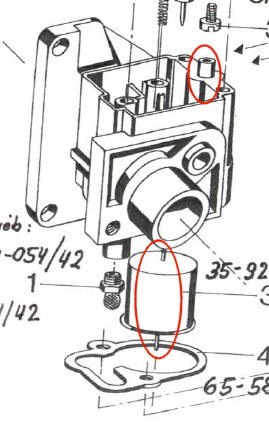

bei meinen Bing-Vergasern lag es oft
an einer zu weit nach oben rausschauenden
Schwimmernadel (Soll 12 mm); oder an dem
in den Alu-Körper eingeschlagenen Messing-
röhrchen, das zu weit herausgekommen war.
Beides dichtet den Benzinfluss praktisch ab:
http://www.svenbecker.de/saxonette/KeinBenz.png
Also: Messingröhren wieder zurĂŒck einschlagen
und die Schwimmernadel in korrekte Position
bringen (Vorsicht mit der Spitze).
