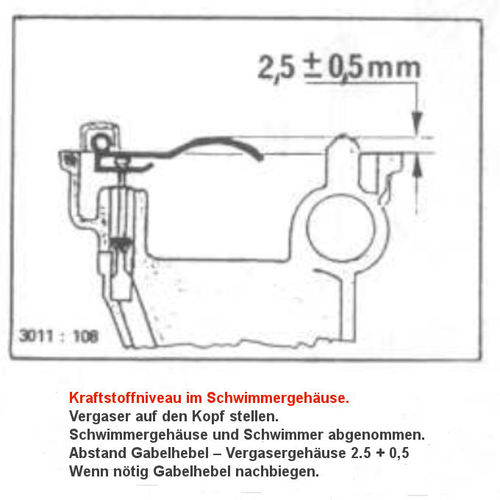

Hey leute hab ein problem mit meinem tk vergaser .. er läuft immer über
hab im forun schon gelesen das das was mit dem schwimmer , die gabel und die nadel zutun hat .. auf jeden fall hab ixh alles picko bello gereinigt auch die nadel und das loch wo die rein komm .... nauf jesen fall wollte ich wissen wie man die gabel ind alles einstellt
ps. Hab da was mit nem bohrer gelesen abr versteh nicht genau wie das ablaufen soll
Verzweifelter mann bittet um Hilfe

registrierenJep da war ich schon unterwegs aber versteh nocht richtig wie das mit dem bohrer geht
hab den nadelsitz schon gereinigt aber den rest Check ich nicht
ich denk mal auvh das der vorbesitzet dir Gabel leicht gebogen hat
gruß Chris

Klicks:36 Du baust die Schwimmerkammer ab. Hällst den Vergaser auf den Kopf. Legst einen 2,5mm Bohrer auf die Dichtfläche und hast so den genauen Abstand für die Schwimmergabel. Gr. Molly
Hier dazu ein Bild aus der Reparaturanleitung:
http://www.hilfsmotor.eu/galleryimages/LKbbrMOk.jpg Gruß
registrierendanke liebe leute :) werde das morgen gleich ausprobieren soweit ich das hin bekomm besten dank hoffe sie läuft dan wieder wie ne 1 :PP

http://www.familie-freisen.de/hilfsmotor/Reparaturanleitung_Saxonette_Handstart.pdf Seite 30
Ist aber im Prinzip genau das, was hier schon geschrieben wurde.

Vergaser ist dicht
Besten dank noch mal an dgohlke das du bei mir vorbei gekommen bist und das problem beseitigt hast

Aber wenn du nach dem Fehler fragst... Grund war ein poröser Schlauch direkt am Tank.

@Molly, siehe Bericht vom 12.05.16 23:18 Uhr.
Ausser dem Schlauch war nichts defekt. Chris gezeigt wie man einen TK einstellen kann.

hab den schlauch nun gewechselt und benzinfilter drangebaut .. und dieter hat mir gezeigt wie ich ein tk einstlle und wie er funktioniert
fährt schon mal wieder
