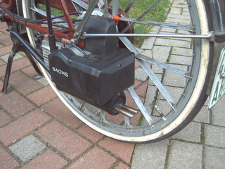

Ich hab da was... - Thumbnail von Shorty Shorty - 27.09.07 23:16 Uhr Klicks:109
Also mein Bauchgefühl sagt mir, dass der Auspuff etwas Leistung kostet. Mein Tipp: Setze links neben das Original-Auslassrohr eine 6-mm-Bohrung. Das erfordert etwas Mut - bringt aber ein paar km/h. Allerdings nur in Kombination mit dem Tuning-Modul!
Bei meinem Erstlingswerk habe ich sogar ein passendes Auslassröhrchen angelötet - sieht aus wie eine Doppelauspuffanlage ;-)
Is echt kein Witz! Soll ich mal ein Foto einstellen?

Foto "Doppelauspuff" - Thumbnail von Shorty Shorty - 28.09.07 21:06 Uhr Klicks:111
Hier das gewünschte Foto vom "Doppelauspuff":
http://saxonette.content.dyndns.info/auspuff.jpg

++Bilder++ - Thumbnail von Pascale Pascale - 08.10.07 15:27 Uhr Klicks:57
Hey leute, hier mal bilder:
http://www.hilfsmotor.eu/galleryimages/EeoFVSpx.jpg
http://www.hilfsmotor.eu/galleryimages/5pB8Cvbl.jpg
(die bilder sind auch in meiner galerie).
habe aber probleme mit,, =(
klang im stand und beim anfahren unschlagbar..!!! aber leistungverlust bei der endgeschwindigkeit... ++leider++ hab der tuningmodul drin.. überleg schon ob ich wieder meinen alten auspuff dran hänge.. oder wer hat da noch ideen..??? danke schon mal ..
sieht aber sehr edel und dezend aus..!
Gruß Pascale
Re: Sport/Tuningauspuff für saxonette - Thumbnail von Pascale Pascale - 08.10.07 19:37 Uhr Klicks:81
muss mich mal berichtigen..:
also starten is wunderbar, bei anfahren zieht er n kurzen moment an .. denn läuft er so zu sagen kurz im 4-takt und denn zieht er wieder an.. berg hoch is auch okay, aber die endgeschwindigkeit ist irgentwie weg.. er läuft auch ziemlich komisch auf vollgas drehzahl.. als er zündet nicht ordentlich durch so zu sagen motor vergaser zündkerze alles is 110%ig okay..! (hab tunigmodul)
wo bekomme ich son resonanzauspuff her..?? und was kostet so was..??
mein doppelrohrauspuff sieht gut aus und hat auch geilen sound.. aber was kann ich nun noch mit meinem machen..? und keinen leistungsverlust zu haben.. ich überlege schon den oroginalen wieder dran zu bauen.. hmm, aber wie gesagt ich interessiere mich für den resonanz auspuff...

Re: Sport/Tuningauspuff für saxonette - Thumbnail von Pascale Pascale - 06.03.08 18:21 Uhr Klicks:108
so, wiedermal zu meinem doppelrohrauspuff, hab ihn wieder bran.. da ich sie nun getunt hab.. aber pssssssst!
bei vollgas merk man das sie etwas unrund läuft.. als wenn sie ihre abgase nicht loswird.. auspuff is aber neu .. sooo nun wieder doppelrohr dran.. und sie dreht noch höher..
