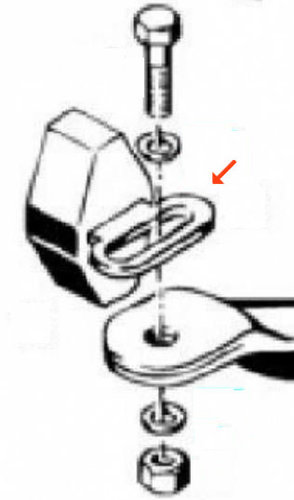

Re: kette - Thumbnail von Tubal (verstorben) Tubal (verstorben) - 14.06.16 11:33 Uhr Klicks:27
hat deine AuspuffaufhÀngung nicht so ein Halteblech mit Langloch?
(Siehe Bild)
Ohne lÀsst sich das Rad nicht nach hinten verschieben.

Re: kette - Thumbnail von emderjunge emderjunge - 14.06.16 11:45 Uhr Klicks:26
Danke Werner,Kette ok...lg

Re: kette - Thumbnail von emderjunge emderjunge - 14.06.16 13:16 Uhr Klicks:26
Hallo Werner,ein LĂ€nglich war es,das hat gereicht.
Re: kette - Thumbnail von emderjunge emderjunge - 14.06.16 13:17 Uhr Klicks:27
Langloch
Re: kette - Thumbnail von Tubal (verstorben) Tubal (verstorben) - 14.06.16 13:20 Uhr Klicks:27
Danke fĂŒr die Info
