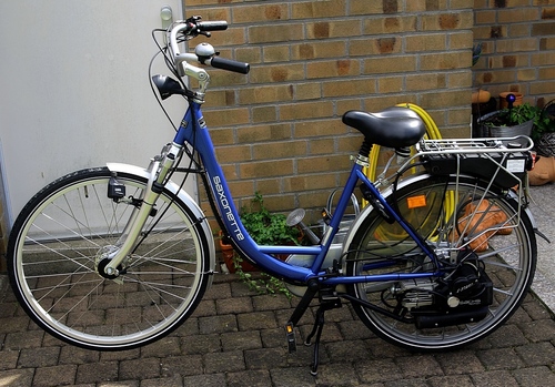

Ein Freund hat eine Saxonette Bj 2008 geerbt (leider nicht fahrbereit)
& er kennt sich garnicht aus !
Da ich ein bisschen Mopederfahrung habe (NSU-Quick/Lux/Quickly Honda-Dax u.s.w) hat er die Saxonette mal in meine Obhut gegeben
um das Teil am laufen zu bekommen !
Der erste Eindruck :
Sieht aus als wäre das Teil nur 1 Jahr alt !
Laut Kennzeichen das letzte mal 2013 gelaufen.
Papier-Check: Orig.Rechnung / Bedienungsanleitung / Besitznachweis / Versicherrungskram u.s.w. alles dabei !
Motor-Check : Benzin kommt im Vergaser an & Zündfunke ist auch da (läuft aber nicht) !
Fazit:
Vergaser zerlegen & reinigen ! (gereinigt brauchte da gar nichts)
& Bingo
Der Vergaser hatte nur ein paar *Fehlteile*.
(Ich gehe mal davon aus das jemand was dagegen hatte das Opa mit knapp vor 80.zig noch Saxonette fährt)
Dank der guten Teileversorgung von Herbert läuft die Saxonette wieder TOP !!!
Nun zur Frage :
Die Saxonette soll veräußert werden.
Wo ist da der realistische Preis ???
hier mal ein Bild & Grüße aus Düsseldorf.
http://www.hilfsmotor.eu/galleryimages/Na2GNUjq.jpg
