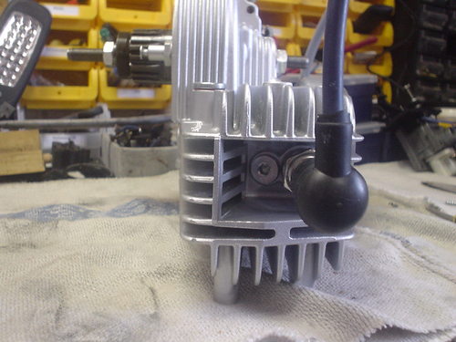

Re: Dekompressions-Ventil - Thumbnail von Flieger56 Flieger56 - 27.08.16 11:48 Uhr Klicks:38
Moin Ede , ich hatte so etwas noch nicht. Kann mir aber vorstellen , das die Leistung weniger wird. Mein Dekoventil hat so komisch geklötert,da habe ich das Teil ausgebaut und mir einen Blindstopfen gebaut und das ganze dichtgemacht.
Habe Handstart und keine Probleme. Nach einmal ziehen läuft alles
Schönes WE Frank

Re: Dekompressions-Ventil - Thumbnail von saxo-52 (verstorben) saxo-52 (verstorben) - 27.08.16 14:23 Uhr Klicks:33
...und so siehts dann aus!
Zusätzlich je eine kleine, gerade so passende, Treibschraube ins Röhrchen vom Auspuff und in den Schlauchnippel von der Membranplatte.
Dann ist alles rückbaubar, falls man doch mal wieder ein Deko dranhaben will.... reiner

Re: Dekompressions-Ventil - Thumbnail von Flieger56 Flieger56 - 27.08.16 16:05 Uhr Klicks:29
Ich werde morgen ein Foto machen und hier reinsetzen.
Ein Stück Sechskantmaterial Stahl und ein passendes Gewinde gedreht.Das Sechskant nicht zu groß nehmen Schlüsselweite12-14 reicht. Sonst wird es zu eng mit dem Kerzenschlüssel.
Habe das ganze mit 2- Komponenten Metalkleber vorsorglich eingeklebt weil das Gewinde im Kopf nicht mehr sehr gut war.
Alternativ geht auch Rundmaterial.Dann muß man aber einen Schlitz für den Schraubenzieher ab die Stirnseite sägen, fräsen oder flexen.
