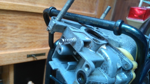

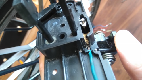

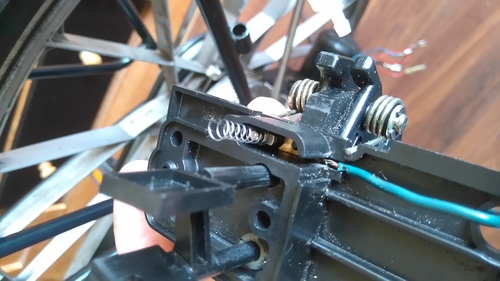

Re: Ausschalter - Thumbnail von This is SPARTAmet This is SPARTAmet - 12.09.16 18:29 Uhr Klicks:26
So habe das Problem in den Griff bekommen. es fehlte die Feder die diesen Stab nach oben drückt um eine Verbindung mit der Masse herzustellen. anbei die Bilder wie es vorher war und wie es sein sollt.
LG Chris
http://www.hilfsmotor.eu/galleryimages/ZRry3Zms.jpg
http://www.hilfsmotor.eu/galleryimages/LkQFXqel.jpg
http://www.hilfsmotor.eu/galleryimages/HCZVlNgJ.jpg
Ein Dank an alle die sich Sinnvoll beteiligt haben.
