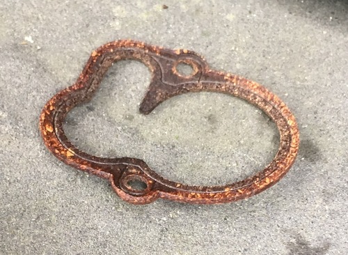

Tach Dietmar, gestern habe ich mal den Vergaser ausgebaut, es ist übrigens ein Bing-Vergaser. Dabei hab ich gesehen, daß das Teil hier etwas ranzig aussieht: http://www.hilfsmotor.eu/galleryimages/JgKdBceY.jpg
Muss dat Ding so aussehen oder kann das der Übeltäter sein? Angepappter Sprit war tatsächlich in der Schwimmerkammer, hab ich aber schön sauber gemacht.

Sorry Hotte, aber mein smartphon baut die Seiten nicht immer sofort ganz auf, besonders wenn Zeichnungen bzw. Bilder anhängen. Und immerhin habe ich auch keinen damit getötet. Oder ist jemand dadurch tot umgefallen? Dann möchte ich mich speziell bei dem Menschen dafür ausdrücklich nochmals, entschuldigen!!!!

Klaus und PN...? Von Erwitte bis Hamm sind es ca.50 Straßenkilometer...! Könnte mir vorstellen wat Kläusken da vor hat... Auf das spärliche - Was nun ? - von Hartmund aber eine Gegenfrage : Was genau hast Du bis Dato zur Fehlerbehebung gemacht....??? Ein bisserl mehr Info bräuchten die vielen lesenden Helferein schon....!
