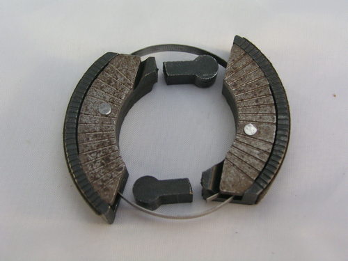

Re: NEUE KUPPLUNG ZERBROCHEN - Thumbnail von Herbert Herbert Administrator - 06.11.16 17:28 Uhr Klicks:40
Hallo Uwe,
schick die zerbrochene Kupplung zu Brucker. Die leiten die Kupplung dann weiter zu Sachs. Sachs ersetzt die defekte Kupplung nach meinen Erfahrungen problemlos.
Wahrscheinlich sieht deine Kupplung so aus.
http://www.hilfsmotor.eu/galleryimages/qlccYxfN.jpg
Gelöscht - Thumbnail von Ruth1 Ruth1 - 06.11.16 17:40 Uhr Klicks:33
Re: NEUE KUPPLUNG ZERBROCHEN - Thumbnail von Uwe57 Uwe57 - 07.11.16 13:03 Uhr Klicks:37
Ja genau,die Kupplung sieht genauso aus wie auf dem Bild von Herbert. Firma Brucker hat auch schon das Geld erstattet.Scheinbar gibt es da wieder eine Serie....
