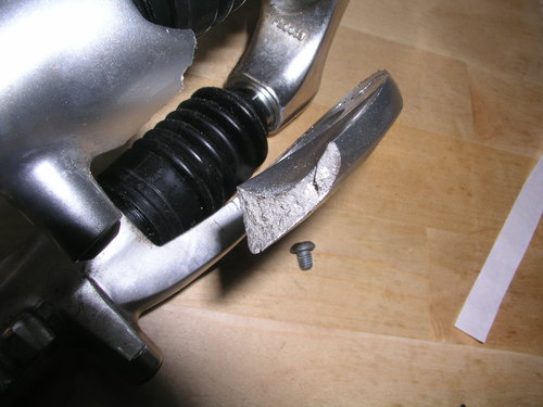

registrierenDie Bruchstelle ist durchgehend weiß, auf der Vergrößerung aber, sind kleine dunklere Stellen auszumachen. Anscheinend hatte die Gabel schon vorher einen Riss.
http://www.hilfsmotor.eu/galleryimages/6BJuvOeZ.jpg Gruß

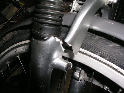

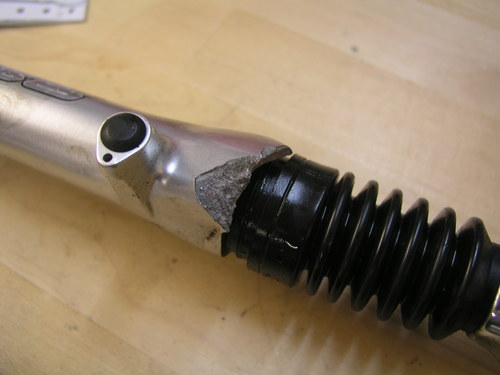

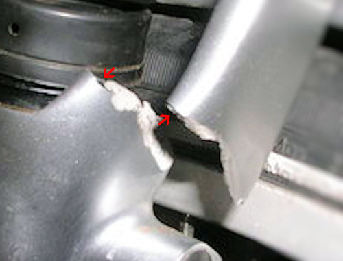

Klicks:33 Hallo Werner,
hier siehst du die Bruchstelle deutlich. Ich denke mal es ist rohe Gewalt.
Bei normaler Belastung dürfte so etwas nicht passieren.
