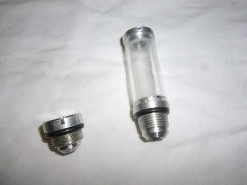

Hi Leute, ich habe mir Gedanken gemacht da ich den mit neuen Dichtungen versehenen Motor nicht gleich durch Zuviel Öl ruinieren wollte.
Also keine Klugscheißerei sondern ein richtiger Test.

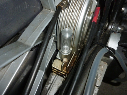

Ich habe eine Entlastungsschraube mit Schauglas gebaut und montiert.
Links die normale Version und rechts die von mir gebaute mit Schauglas
http://www.hilfsmotor.eu/galleryimages/J0ptbLEo.jpg
Nach der Montage habe ich das Möpi schön laufen lassen bis es warm war. Hinterrad hoch und schön drehen lassen. Was ich feststellen musste, dort tritt kein Öl in den Entlüftungsraum aus.
Bei logischer Überlegung kann das auch gar nicht gehen, da der Getrieberaum gerade einmal zur Hälfte, wenn überhaupt, mit Öl gefüllt ist. Wenn sich das Öl ausdehnen würde, dann würde zuerst einmal der Raum im Getriebe ausgenutzt. Die Zahnräder schleudern das Öl im Gehäuse hoch aber Druck kann sich dort nicht aufbauen. Also keine Panik wenn einmal ein Tropfen Zuviel ÖL drin ist, kann das Möpi ab.
Entlastungsschraube eingebaut und warmem Motor nach Testlaufzeit.
http://www.hilfsmotor.eu/galleryimages/FBKmfj6E.jpg
Manfred

Hi Juby, vollkommen richtig, jedoch wird an der Gehäuseentlüftung kaum Öl austreten wenn Zuviel drin sein sollte, höchsten die Dämpfe vom heißen Öl. Der Weg durch den engen Kanal würde einiges an Druck benötigen der im Getriebegehäuse nicht aufgebaut werden kann.
Aber nicht desto Trotz habe ich diesen Versuch einmal gefahren da ich auch gelesen habe das der oder die Simmerringe aus der Position gedrückt wurden. Kann meiner Meinung nach aber aus den vorher beschriebenen Gründen nicht passieren wenn der Kanal an Schraube 11 einigermaßen offen ist.
Manfred
