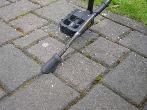

So habe nun meine Einbeinständer überareitet, da sie irgendwie zu kurz waren und mir die Möfchen ab und an mal umgekippt sind was schon 2 Spiegel gekostet hat.
Nach dem es nun meinen schönen ovalen Spiegel auch noch erwischt hatte, musste etwas passieren.
Erst mal neues Spieglein geschnitten und eingeklebt.

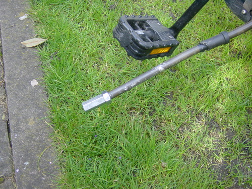

Dann den Ständer ab und den unteren Knick gerade gebogen. Etwas angeschliffen so daß man ein 10er. Gewinde drauf schneiden konnte, ca.35 mm lang.
Nun eine 10er Mutter und eine 10 er. Verlängerungsmutter drauf geschraubt. So kann man nun die Länge etwas verlängern und die beiden Mutter gegeneinander kontern. Zum Abschluss noch einen Gumistopfen auf die Muttern von einem Nordik-Working- stock. Und die Möfchen stehen wie eine Eins und der Ständer kann nicht mehr so leicht im Boden einsacken.
Gruß Klaus
