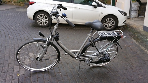

Hallo liebe Saxonetten freunde.
Ich habe seit einer Woche meine erste Saxonette.
Allerdings sind mir ein paar sachen aufgefallen wo ich einfach nicht weiter komme.
Es ist eine Saxonette Luxus mit 301A Motor.
Baujahr ist unbekannt.
http://www.hilfsmotor.eu/galleryimages/LD0QLK3A.jpg
Die ABE ist eine Zweitschrift.
Die Fahrzeug ID NR. ist auf der ABE allerdings gekürzt, in der mitte der Nummer fehlen ein paar Zahlen.
Ist das normal?
Desweiteren wurde kein Datum der Ausstellung eingetragen.
Die Saxonette hat folgende Bereifung:
Felge vorn: 25 × 590
Felge hinten: 24 × 590
Reifen vorne u. hinten: 42 × 590 (26 × 1 5/8)
So steht es ja auch hier in der WIKI für die Saxo Luxus.
In der ABE steht allerdings was ganz anderes:
Felgen vorn u. hinten: 24 × 590
Reifen vorn u. hinten: 37 - 590 (26 × 1 3/8)
Welches Baujahr könnte die Saxo haben?
Ist die ABE in ordnung?
Welche Felgen und Reifen sind nun richtig?
Und vor allem was passiert sollte ich von der Rennleitung angehalten werden wegen der Bereifung?
Ich danke euch schonmal für die Hilfe.

Also scheint meine ABE ja falsch zu sein.
Ich vermute ja schon das es sich um eine Blanko ABE der alten Saxonette handelt und jemand selbst die Nr. eingetragen hat.
Ist die Saxonette Luxus den ausführung G?
Dann würde ja diese ABE passen mit den Felgen und Reifengrößen.
http://fs1.directupload.net/images/user/150719/5zm54go3.jpg
