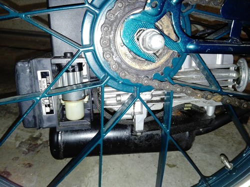

kann mir jemand sgen, ob ich einen Bing oder TK Vergaser habe?
http://www.hilfsmotor.eu/galleryimages/Tjhh01re.jpg
Die Einstellschraube im Vergaser, die am Bautenzug vom Choke dran ist, hat jemand ersetzt, aber nicht mit dem richtigen Exemplar. Kann ich einfach im Baumarkt eine Schraube kaufen - wenn ja welche....oder sollte das ein original Ersatzteil sein?

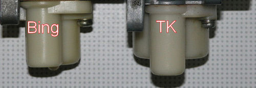

http://www.hilfsmotor.eu/galleryimages/vNZENzO9.jpg
zu den unterschiedlichen Vergasern eingestellt hatte...!?
Mich überkam da bei der Antwort ganz einfach eine Vermutung...!Wenn ich da falsch dran bin mit meiner Vermutung.....? Eine Entschuldigung dann an die Dorothee und : Haldenrutscher oder auch Haldenhopser :smile: machen dann sowat dann ma eben....! Und in die Knie gehen können die aber auch...:yes:

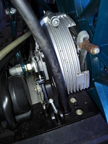

Ich möchte hier niemanden vernatzen. Die Bilder hatte ich auch im Netz gefunden, aber ich konnte daraus meine Frage nicht beantworten, weil,ich weder den einen noch den anderen Schwimmerbehälter an meiner Saxonette eindeutig wiedererkannt habe. Danke also für eure Hilfe.
Die Frage stellte sich mir ja wegen der Schraube, die ich am Vergaser wohl austauschen muss, bzw. vlt fehlt da auch eine Feder? Wo bekomme ich die am besten her?
Sorry für meine fundamentalen Fragen, aber jeder fängt mal an :)

Re: Bing oder TK Vergaser? - Thumbnail von nobile nobile - 06.04.18 15:31 Uhr Klicks:27
Nee Dorothee da fehlt keine schraube sondern das Obere Teil
des Shokeschiebers,der muß getauscht werden.Vielleicht
ist in Deiner nähe ein Schrauber von unserem Forum der Dir hilft.
Paul:up:
Re: Bing oder TK Vergaser? - Thumbnail von Holzwurm Holzwurm - 06.04.18 15:59 Uhr Klicks:29
Hallo, wenn Du einen Bing hast müste es dieses Teil sein.
http://schreiber-zweiradshop.de/Sachs--Fichtel-Sachs--Sachsmotor--Sachs-Motor--Sachs-Moped-Motor--Sachs-Stamo--Stamo--Stationaer--Stationaere-Motoren-/Vergaserteile--Vergaser--Membranvergaser--Luftfilter--Tankverschluess--Vergaserdichtung--Bing--8-30S-/Rep--Satz-Startschieber-Saxonette.html

Re: Bing oder TK Vergaser? - Thumbnail von nobile nobile - 08.04.18 11:43 Uhr Klicks:28
:jumpgrin: :headbash: Hi Klaus es war in der falschen Führung vom Gashebel:jumpgrin:
