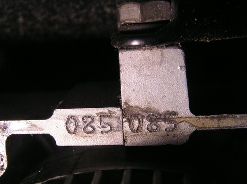

Re: Unterschied C / D Zylinder - Thumbnail von Herbert Herbert Administrator - 12.05.18 21:05 Uhr Klicks:36
Hallo Robert,
eigentlich denkt man ja, dass die Zylinder gleich sind. Das ist aber nicht so. Auch die Motorhälften müssen häufig nach dem Guss so geschliffen werden, dass sie zueinander passen. Dann findest du an den Motrgehäusen entsprechende Zahlengravuren.
http://www.hilfsmotor.eu/galleryimages/H5oRU1e3.jpg
